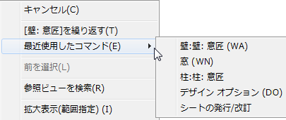

コマンドを繰り返すには、次のいずれかを行います。
図面内を右クリックし、[[最後のコマンド]を繰り返す]をクリックします。
図面内を右クリックし、[最近使用したコマンド]
[<コマンド名>]をクリックします。最近使用したコマンドはここに表示されます。最大 5 つの最近使用したコマンドがリストに表示されます。
注:
最近使用したコマンドのリストには、ツール設定、キャンバス内またはビュー内のコマンド、修正、やり直し/元に戻す、コピー/切り取り/貼り付け、終了/キャンセル、オプション バーの一部のコマンドは表示されません。
