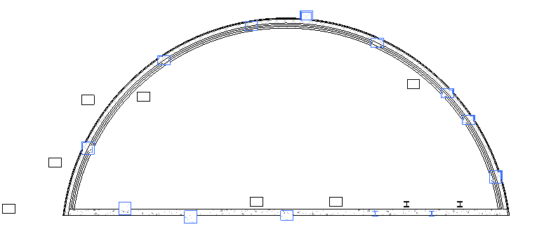

このツールの主な用途の 1 つに、他の要素に近接する要素の検索があります。それにより、アプリケーションがこのツールを自らの「目」として使用し、組み込みの関係性をまだ持っていない要素同士の関係性を判断することができます。
たとえば、レイトレース機能を使用すれば、壁に埋め込まれた柱を検索することができます。柱と壁は関係を直接的に保持していないため、このクラスを使用することで、壁の範囲のちょうど外側の光線をトレースして、柱との交差を探すことで、候補となり得る対象を検索することができます。

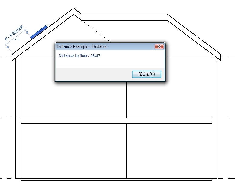

このクラスを使用しても天窓から直近の床までの垂直距離を計測できます。
例: ReferenceIntersector.FindNearest()を使用して計測
コード領域: 光線投影を使用した距離の計測 |
public class RayProjection : IExternalCommand
public Result Execute(ExternalCommandData revit, ref string message, ElementSet elements)
Document doc = revit.Application.ActiveUIDocument.Document;
Selection selection = revit.Application.ActiveUIDocument.Selection;
// If skylight is selected, process it.
FamilyInstance skylight = null;
if (selection.Elements.Size == 1)
foreach (Element e in selection.Elements)
if (e is FamilyInstance)
FamilyInstance instance = e as FamilyInstance;
bool isWindow = (instance.Category.Id.IntegerValue == (int)BuiltInCategory.OST_Windows);
bool isHostedByRoof = (instance.Host.Category.Id.IntegerValue == (int)BuiltInCategory.OST_Roofs);
if (isWindow && isHostedByRoof)
skylight = instance;
if (skylight == null)
message = "Please select one skylight.";
return Result.Cancelled;
// Calculate the height
Line line = CalculateLineAboveFloor(doc, skylight);
// Create a model curve to show the distance
Plane plane = revit.Application.Application.Create.NewPlane(new XYZ(1, 0, 0), line.GetEndPoint(0));
SketchPlane sketchPlane = SketchPlane.Create(doc, plane);
ModelCurve curve = doc.Create.NewModelCurve(line, sketchPlane);
// Show a message with the length value
TaskDialog.Show("Distance", "Distance to floor: " + String.Format("{0:f2}", line.Length));
return Result.Succeeded;
/// <summary>
/// Determines the line segment that connects the skylight to the nearest floor.
/// </summary>
/// <returns>The line segment.</returns>
private Line CalculateLineAboveFloor(Document doc, FamilyInstance skylight)
// Find a 3D view to use for the ReferenceIntersector constructor
FilteredElementCollector collector = new FilteredElementCollector(doc);
Func<View3D, bool> isNotTemplate = v3 => !(v3.IsTemplate);
View3D view3D = collector.OfClass(typeof(View3D)).Cast<View3D>().First<View3D>(isNotTemplate);
// Use the center of the skylight bounding box as the start point.
BoundingBoxXYZ box = skylight.get_BoundingBox(view3D);
XYZ center = box.Min.Add(box.Max).Multiply(0.5);
// Project in the negative Z direction down to the floor.
XYZ rayDirection = new XYZ(0, 0, -1);
ElementClassFilter filter = new ElementClassFilter(typeof(Floor));
ReferenceIntersector refIntersector = new ReferenceIntersector(filter, FindReferenceTarget.Face, view3D);
ReferenceWithContext referenceWithContext = refIntersector.FindNearest(center, rayDirection);
Reference reference = referenceWithContext.GetReference();
XYZ intersection = reference.GlobalPoint;
// Create line segment from the start point and intersection point.
Line result = Line.CreateBound(center, intersection);
return result;

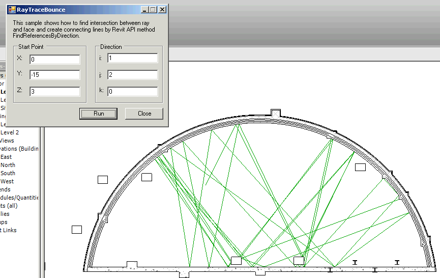

ReferenceIntersector.Find()が返す参照には、ジオメトリ上の交点が含まれます。面上の交点、面のマテリアル、光線の方向が分かれば、アプリケーションで建物内の反射と屈折を解析することができます。次の図は、交点を使用してモデル要素が交差する光線を反射させる方法を表しています。各光線のパスを表すためにモデル曲線が追加されています。

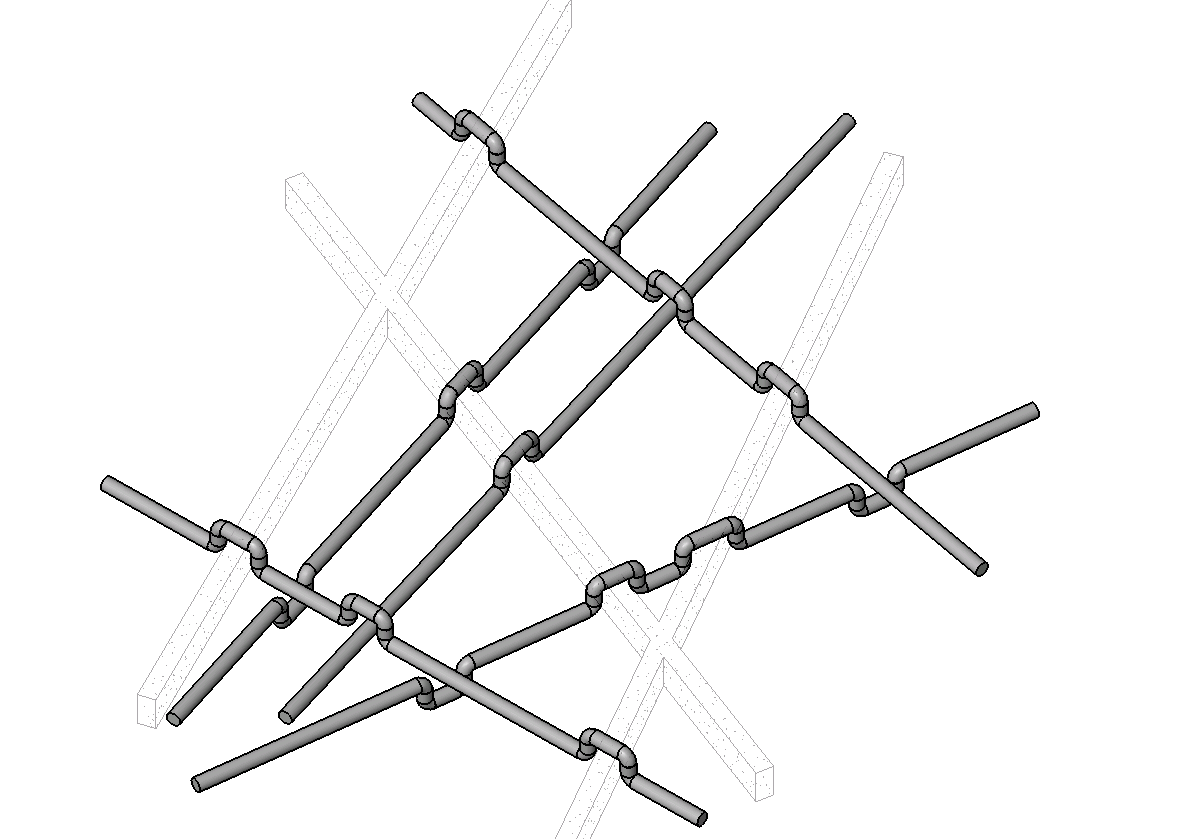

ReferenceIntersector クラスの別の使用方法としては、特定の梁または配管の中心線と交差/干渉する交差(梁や配管など)の検索があります。
例: 干渉周辺の要素の経路を変更
