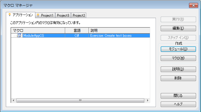

  1. [管理]タブ [マクロ]パネル [マクロ マネージャ]をクリックします。
  2. [アプリケーション]タブ(アプリケーションレベル マクロの場合)または[プロジェクト]タブ(ドキュメントレベル マクロの場合)を選択します。
  3. [マクロ マネージャ]ダイアログの[作成]セクションで、[モジュール]をクリックします。

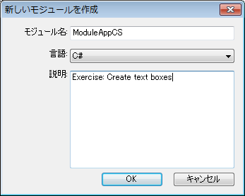

    [新しいモジュールを作成]ダイアログが開きます。
  4. 次の情報を入力します。
    • [モジュール名]フィールドに名前を入力します。
    • [言語]フィールドで[C#]、[VB.NET]、[Ruby]または[Python]を選択します。
    • [説明]フィールドにモジュールの簡単な説明を追加することもできます。
    C# でアプリケーションレベル モジュールを作成する
  5. [OK]をクリックします。
    新しいモジュールが作成され、マクロ マネージャに表示されます。次に、1 つまたは複数のマクロを追加することができます。
