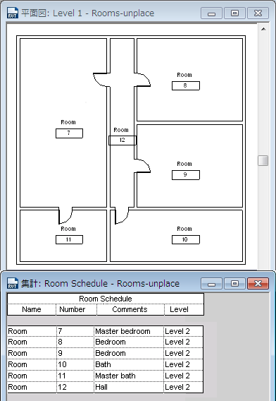

部屋を削除する
部屋を作成した後、次の方法で建築モデルから部屋を削除できます。
配置解除
: 建築モデル内の位置から部屋を削除しますが、プロジェクトにはその部屋の情報が保持されます。その後、プロジェクトを再デザインするとき、その部屋を別の位置に配置できます。
部屋を配置解除、移動する
を参照してください。
削除
: 部屋を(その部屋に関する情報もすべて含めて)プロジェクトから完全に削除します。
部屋を削除する
を参照してください。
部屋が含まれている平面図と部屋集計表
このセクションの内容
部屋を配置解除、移動する
配置解除した部屋を配置する
配置解除した部屋のリストを表示する
配置解除した部屋を部屋集計表で非表示にする
部屋を削除する
