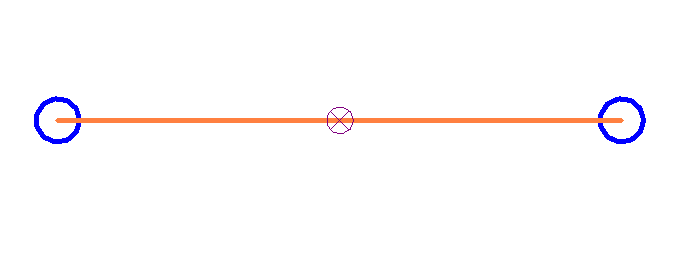

  6. 点荷重を梁の中心などの適切なモデルの位置に配置します。
    プロジェクトの座標系を使用して負の Z 軸方向に配置された点荷重の平面図ビュー
