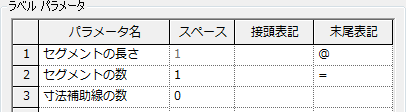

次の操作を実行して、パラメータを窓の間に移動することで、パラメータを追加して削除します。
ラベルに、最初から最後まで(一番上から一番下まで)のパラメータが、[ラベル パラメータ]ウィンドウで一覧表示されます。パラメータをハイライト表示してから
(パラメータを上に移動)ボタンと
(パラメータを下に移動)ボタンを使用して位置を移動させることで、ラベルを並べ替えます。
