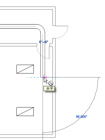

作図領域で、ケーブル ラック経路の始点を指定します。次に、カーソルを移動してクリックし、経路沿いの点を指定します。
曲げは、必要に応じて自動的にセグメントに追加されます。
注:
継手を含むケーブル ラックを描画すると、継手の接合線が表示されます。
