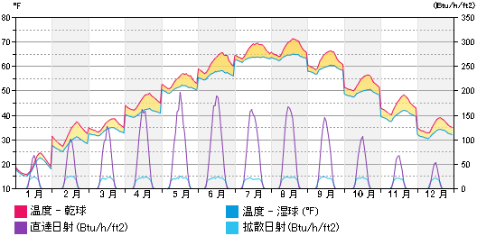

日中の気象データの平均値
注: Autodesk® Subscription の特典として使用できます。
[結果および比較]ダイアログで Autodesk® 360 Energy Analysis を確認する際、このチャートには、温度と太陽放射の年平均値が表示されます。左側の y 軸は温度で、右側の y 軸は太陽放射(面積あたりの 1 時間の BTU)です。
パラメータ 説明
温度 - 乾球 1 年間の日平均乾球温度です。
温度 - 湿球 1 年間の日平均湿球温度です。
拡散日射 大気中を下方に散乱する太陽放射の割合です。
晴れた日には、地表に到達する太陽放射の約 10% が拡散日射になります。雲が非常に多い日には、拡散日射の割合が 100% 近くにまで達することがあります。
直達日射 太陽から屈折、反射、散乱せずに直接地表に到達する太陽放射の 1 つです。
