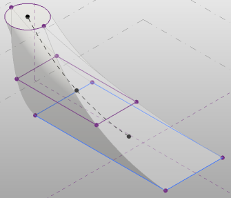

次のグラフィックスは、選択された下(正方形)のプロファイルにロックされる、非拘束フォームを示しています。
| 非拘束フォーム | 結果のロックされたフォーム |

非拘束プロファイルでは、プロファイル エッジまたは頂点を操作できます。
| 最初の非拘束フォーム | 右下の頂点を修正 | 結果の非拘束フォーム |
