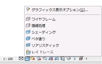

ビュー クラスには、表示スタイル設定と詳細レベル設定を取得、設定するためのプロパティがあります。View.DisplayStyle プロパティは DisplayStyle 列挙値を使用し、下の図のように Revit ウィンドウの下部の表示オプションに対応します。
レイトレーシングのためのビューの表示スタイルを設定すると特別な制限モードとなって、機能が制限されるため、この値には表示スタイルを直接割り当てることはできません。

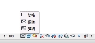

View.DetailLevel プロパティは ViewDetailLevel 列挙値を使用し、下の図のように Revit ウィンドウの下部の詳細レベル オプションに対応します。
ViewDetailLevel 列挙値には、指定されたビューが詳細レベルを使用しない場合、Undefined が含まれます。
