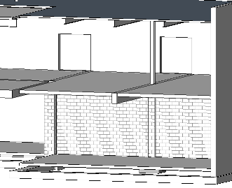

建築例
円弧壁の開口部のビュー
構造例
壁の開口部のビュー

    ドラッグ コントロールを使用して開口部のサイズと位置を修正できます。開口部を同じ壁の新しい位置にドラッグして、開口部に寸法を追加することもできます。
    例
    選択した開口部を修正する
