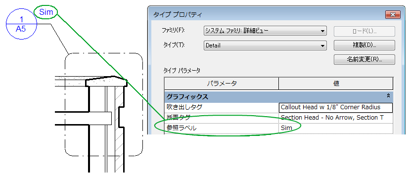

参照ラベルを変更する
参照吹き出しの吹き出し記号には、既定ではラベル([参照]など)が含まれています。このラベルは、プロジェクト ニーズや社内標準に合わせて変更することができます。たとえば、参照ラベルとして[鏡像化]や[反転]を使用できます。
参照ラベルを変更するには
  1. 親ビューで、吹き出し通芯記号を選択します。
  2. プロパティ パレットで (タイプを編集)をクリックします。
  3. [タイプ プロパティ]ダイアログで、[参照ラベル]に目的の文字を入力します。
  4. [OK]をクリックして、変更を保存します。
    注: [参照ラベル]は参照しているビューのプロパティで、通芯記号のこのインスタンスのプロパティではありません。このため、このビューを参照しているすべての吹き出しには同じラベルが表示されます。
吹き出しタグに参照ラベルを表示する方法を変更したり、参照用の詳細またはシート番号を吹き出し記号に追加できます。そのためには、吹き出し記号ファミリを作成し、これらのパラメータを使用するラベルを追加します。「吹き出し記号ファミリを作成する」を参照してください。
