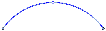

円弧壁のサイズを変更する
中央および端点コントロールを使うと、円弧壁のサイズを変更できます。
  1. 円弧壁を選択します。
  2. 円弧の長さを変更するには、端点コントロールをドラッグします。
  3. 半径の中心を維持したまま、円弧の半径を変更するには、オプション バーで[中心を維持]を選択します。
    このオプションをオフのままにすると、端点の位置や直線壁への接線などの既存の端点条件が保持されます。
  4. 中央コントロールをドラッグします。
