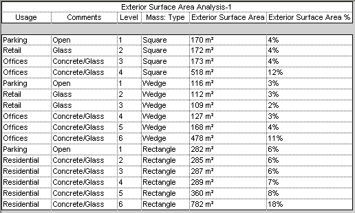

外部表面積を解析するための集計表を作成する
次の手順を使用して、「外部表面積解析の例」で説明されているシナリオに基づいて集計表を作成し、コンセプト デザインのマスの外部表面積分析を実行します。集計表に表示する情報によっては、一部の手順が異なる場合があります。
外部表面積を解析するための集計表を作成するには

  5. 集計表で、マス床ごとに[使用法]列および[コメント]列に値を割り当てます。
    [コメント列]は、建物外面のマテリアルを示すのに使用します。並べ替えに使用できるように、このフィールドには一貫性のある値を設定します。
    次に、次のように([コメント]フィールドを使用して)外面のマテリアルで集計表を並べ替え、小計を計算します。

集計表の行が指定内容で並べ替えられ、小計が計算されます。平方単位だけでなく、外部のマテリアルごとに地表面積のパーセンテージが表示されます。
この例では、計算方法の違いから、マス床の中には他のマス床よりも外部表面積が大きいもの(Square Level 4、Wedge Level 6 など)があります。「最上部のマス床」を参照してください。
また、マスの結合部分では、マス間の内部表面が外部表面積から差し引かれます。「マス面を重ねる」を参照してください。
