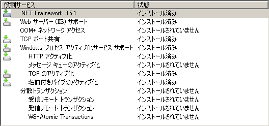

これらの前提条件が正しく設定されているかどうかを確認するには
  1. [スタート]メニューから、[すべてのプログラム] [管理ツール] [サーバー マネージャー]をクリックします。
  2. サーバー マネージャーで、役割を選択します。
  3. [役割の概要]で、[アプリケーション サーバー]を選択します。
  4. [役割サービス]を下にスクロールし、下の 6 個の役割サービスがインストールされていることを確認します。
    注: サーバの既存の状態によっては、その他の役割サービスがインストールされていることもあります。

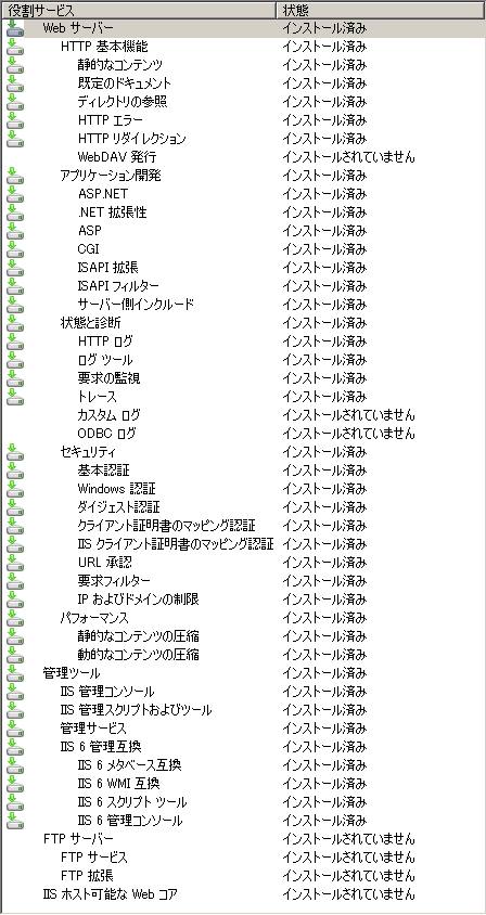

  5. [サーバー マネージャー]ツールバーの[戻る]ボタンをクリックします。
  6. [役割の概要]で、[Web サービス (IIS)]を選択します。
  7. [役割サービス]を下にスクロールし、下の 40 個の役割サービスがインストールされていることを確認します。
