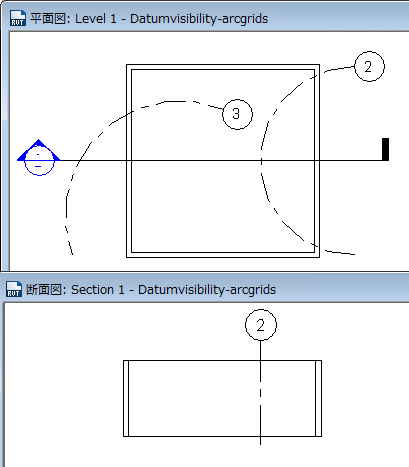

平面図や天井伏図などの平面図ビューでは、通芯を直線ではなく弧として定義できます。弧通芯は、断面図ビューに表示される場合、弧の中心が断面線と垂直に交差する位置に表示されます。
たとえば、次の平面図には、弧通芯が 2 つ表示されています。通芯 3 は断面線に交差していますが、その中心は断面線に対して垂直ではありません。このため、通芯 3 は断面図ビューに表示されません。通芯 2 は、平面図の断面線に交差し、その中心が断面線に垂直に交差しています。このため、通芯 2 は弧の中心位置で断面図ビューに表示されます。
