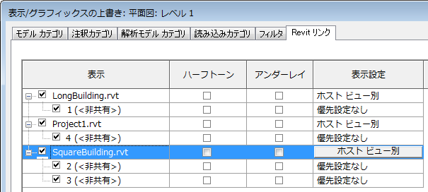

Revit リンク モデルの表示とグラフィックスをコントロールするパラメータは、[表示/グラフィックスの上書き]ダイアログの独自のタブである[Revit リンク]にグループ化されています。このダイアログは、個別のファイルを参照する親ノード(メインのリンク モデル)と、プロジェクト内モデルのインスタンス(コピー)を参照する子ノードとともに、ツリー構造で配置されます。 親ノードの変更するとすべてのインスタンスに影響が及びますが、子ノードを変更してもそのインスタンスにしか影響が及びません。
[表示/グラフィックスの上書き]ダイアログの[Revit リンク]タブには、次の列が含まれています。
