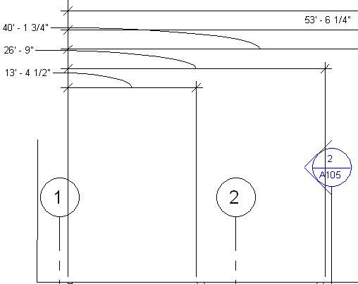

    例: 円弧引出線([寸法補助線を越える]に設定)
    例: 線分引出線([基準点から離す]に設定)
