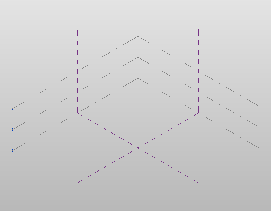

サーフェス、エッジ、または頂点を選択すると、操作コントロールが表示されます。このコントロールは、選択した点の上にも表示されます。詳細は、「フォームを修正する」を参照してください。
有限の水平面で、レベルによってホストされるフォームや点の参照となります。3D レベルは、作図領域でその上をカーソルが移動すると、コンセプト デザイン環境に表示されます。これらは作業面として設定することができます。
フォームを作成する線分の描画に使用する 3D 面。3D 参照面は、コンセプト デザイン環境に表示されます。これらは作業面として設定することができます。
フォーム作成用の線分を描画する平面サーフェス。3D レベルと 3D 参照面は、作業面として設定することができます。これらは、作図領域でその上をカーソルが移動すると、コンセプト デザイン環境に表示されます。
[フォームを作成]ツールを使用して作成された 3D または 2D サーフェスまたはソリッド。詳細は、「フォーム」を参照してください。
平行または平行でない作業面に描画される、複数の線分(単一セグメント、連結、またはループ)から作成されたフォーム
単一の曲線、または、フォーム要素のジオメトリを建設するために単一または組み合わせて使用する、終点で接続された曲線の集合で、次のジオメトリの建設手法を使用: 押し出し、ロフト、スイープ、回転およびサーフェス。
