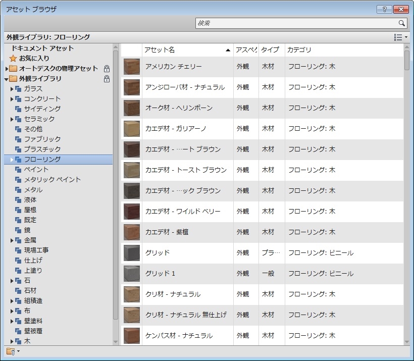

レンダリング情報
レンダリング データのコレクションは、アセットと呼ばれる読み取り専用のオブジェクトに整理されます。使用可能なすべての外観関連のアセットは、Application.Assets プロパティから取得できます。外観アセットは Material.RenderAppearance プロパティを使用してマテリアルからアクセスすることができます。
次の図は、[アセット ブラウザ]ダイアログ ボックスの[外観ライブラリ]セクションを表しており、一部のレンダリング アセットがどのように UI に表示されるかを表しています。
図 106: 外観ライブラリ
SDK に付属のマテリアル サンプル アプリケーションは、ダイアログで選択したマテリアルに RenderApperance プロパティを設定する方法を表しています。ダイアログには Application.Assets のすべてのアセット オブジェクトが表示されます。
