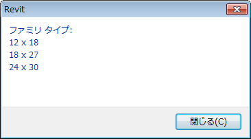

次の例に示すように、FamilyManager を使用するとファミリ内のタイプに繰り返し処理を行うことができます。
コード領域 13-11: ファミリ内のタイプを取得 |
public void GetFamilyTypesInFamily(Document familyDoc)
if (familyDoc.IsFamilyDocument == true)
FamilyManager familyManager = familyDoc.FamilyManager;
// get types in family
string types = "Family Types: ";
FamilyTypeSet familyTypes = familyManager.Types;
FamilyTypeSetIterator familyTypesItor = familyTypes.ForwardIterator();
familyTypesItor.Reset();
while (familyTypesItor.MoveNext())
FamilyType familyType = familyTypesItor.Current as FamilyType;
types += "\n" + familyType.Name;
MessageBox.Show(types, "Revit");
図 53: コンクリート-長方形-柱ファミリのファミリ タイプ
