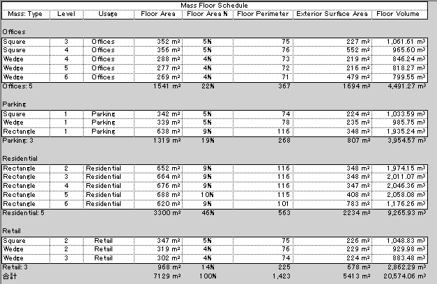

マス床集計表を作成する
マス床を作成すると、その集計表を作成できます。マス床集計表は、使用法を割り当てたり、デザインを解析する場合に使用します。マスの形状を変更すると、マス床集計表にその変更が反映されます。

集計表が作図領域に表示されます。集計表に[使用法]フィールドを含めた場合は、集計表の各マス床に使用法を割り当てることができます。
