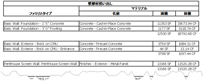

マテリアル拾い出し集計表
マテリアル拾い出し集計表には、Revit ファミリのサブコンポーネントまたはマテリアルがリストされます。マテリアル拾い出し集計表には他の集計表ビューのすべての機能と特性が装備されており、コンポーネントのアセンブリに関する詳細を表示することができます。Revit 内のコンポーネントに配置されたどのマテリアルでも、集計することができます。
注: Revit では、壁のレイヤごとにマテリアルの体積を計算するとき、パフォーマンスを維持するため近似値を計算します。モデルに表示される体積とマテリアル拾い出し集計表に表示される体積とに、わずかな差が発生することがあります。このような差は、スイープまたはリビールを壁に追加した場合や、特定の結合状態が存在する場合に発生する傾向があります。
