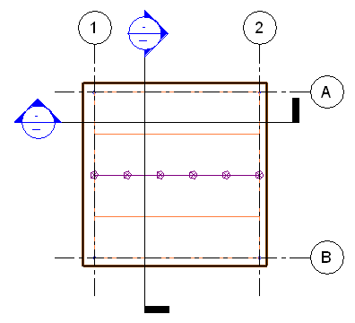

  4. [基準]パラメータには、[プロジェクト]または[作業面]を選択します。
  5. 線荷重をジョイスト沿いなどの適切なモデルの位置にスケッチします。スケッチとスケッチ ツールの詳細については、「スケッチ」を参照してください。
    プロジェクトの座標系を使用して負の Z 軸方向に配置された、ジョイスト沿いの線荷重の平面図ビュー
