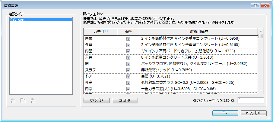

constructions.xml ファイル中の建設タイプは、[建設タイプ]ダイアログに表示されます。
