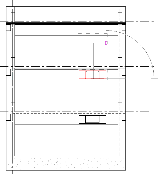

    貼り付けモードでは、次に示すような要素のプレビュー イメージが、作図領域内に表示されます。仮寸法と寸法補助線は、要素の位置が分かるように表示されます。
    例
    Revit Structure
    例
  4. クリックして、目的の位置にプレビュー イメージを配置します。
    貼り付けた要素が、作図領域で開きます。これらは、必要に応じて調整できるように選択状態になっています。
