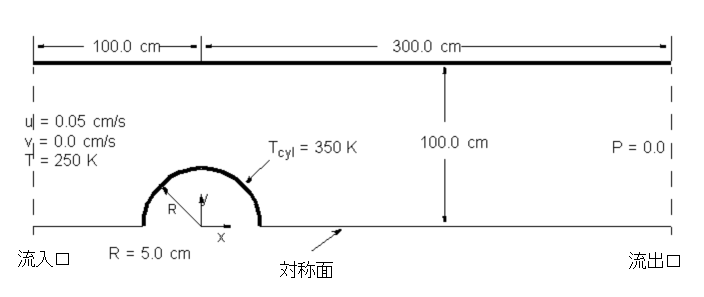

長さ無限の軸を持つ円形シリンダー(そのため2次元として近似される)が、レイノルズ数が50(シリンダー直径に基づく)の層流中に存在しています。シリンダー壁の温度は、流体のバルク温度より100K高い固定温度です。Autodesk Simulation CFD の液体流れと熱伝達の計算精度を検証するため、このモデルを解析します。

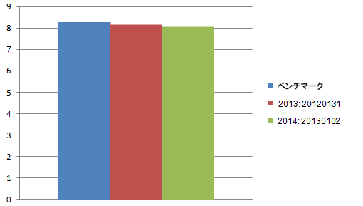

精度は2つのヌセルト数を比較することで評価します。一方は実験式で、もう一方は解析解を表す式です。Holmanの実験式 (1981年)によれば、ヌセルト数は次式で表されます:
ここで添え字"e"は実験を意味します。解析解を表す式は次の通りです。
ここで添え字"a"は解析を意味します。
ジオメトリと境界条件

Re=50 (シリンダー直径に基づく値), Q=17.08 W, Pr=6.97および形状と境界条件のデータを使用して、以下の結果が得られました。
ベンチマーク 2013: ビルド 20120131 誤差 % 2014: ビルド 20130102 誤差 %
Nue = 8.29 Nua = 8.268 0.257 Nua = 8.229 0.735
