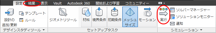

実行
設定タブで実行をクリックします:
