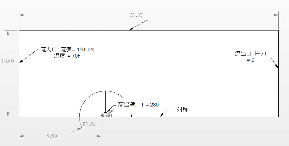

ジオメトリと境界条件
下図の寸法はインチで表されています:

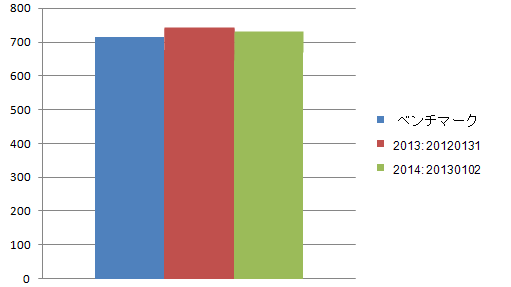

ベンチマーク 2013: ビルド 20120131 誤差 % 2014: ビルド 20130102 誤差 %
Nu e = 713.4 Nuc = 739.08 3.599 Nuc = 733.89 2.873
