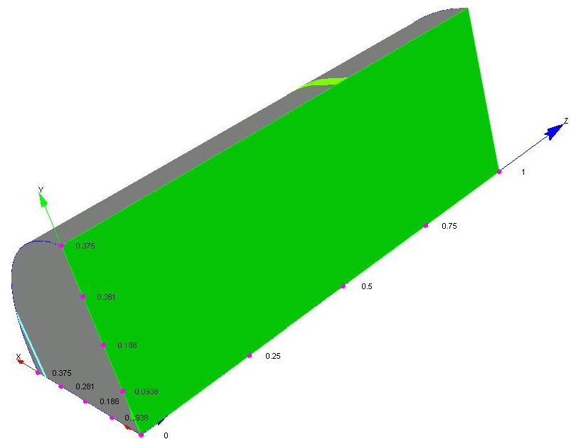

ジオメトリと境界条件
ワイヤーの半径は0.375インチで、長さは1インチです。
250 (1000/4) アンペアの電流を端部に適用します。反対側の端部には0ボルトの基準電圧を適用しました。また、5.0 BTU/hr-ft2-F の熱伝達率と、 70 Fの雰囲気温度をワイヤー表面に適用しました。

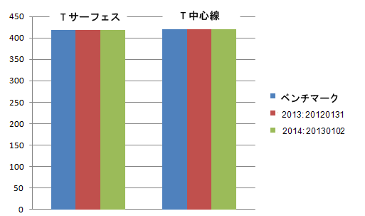

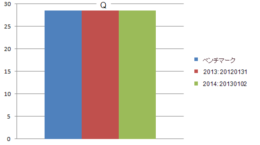

中心温度とワイヤー外面の温度、およびワイヤーに伝達される熱量を既知の値と比較します。
| ベンチマーク | 2013: ビルド 20120131 | 誤差 % | 2014: ビルド 20130102 | 誤差 % | |
| Tsurface (F) | 418 | 418.408 | 0.041 | 418.386 | 0.092 |
| Tcenterline (F) | 420 | 420.515 | 0.113 | 420.499 | 0.119 |
| Q (Btu/hr-in) | 28.46 | 28.49 | 0.122 | 28.46 | 0.117 |
