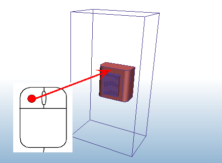

すべての部品を表示するには、グラフィックス ウィンドウ内のモデル以外の領域でマウスの中ボタンをクリックします
外部空気部品を非表示にします
筐体部品を選択します
次のいずれかの方法で、材料クイック編集ダイアログを開きます。
材料クイック編集ダイアログで、[種類] = [固体]に設定します。
[名前] = Aluminum
適用をクリックします。
