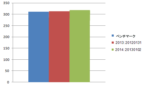

を指定された半径方向位置で比較します。Autodesk Simulation CFD の結果から計算される勾配は次のようになります。
結果の比較を以下に示します。
| ベンチマーク | 2013: ビルド 20120131 | 誤差 % | 2014: ビルド 20130102 | 誤差 % | |
| 勾配 | 311 | 314.46 | 1.11 | 318.60 | 2.44 |
