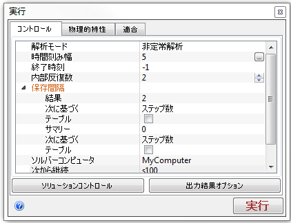

設定タブで実行をクリックします:
物理タブをクリックします。
[流れの計算] = オフ
[伝熱計算] = オン
設定タブをクリックします。
[解析モード] = [非定常解析]
[時間刻み幅] = 5
[内部反復数] = 2
[結果出力(保存間隔下)] = 2
[次から継続] = s100
[実行する時間ステップ数] = 16
計算をクリックして、解析を開始します。
これらの設定によって、時間とともに変化する解析が実行されます。
時間刻み幅は 5 秒で、合計 80 秒間で 16 回の時間ステップを実行します。これにより、完全に 2 サイクル分の非定常の流入口の温度が解析されます(周期 = 40 秒)。
結果出力 2 により、時間ステップを 1 つおき(10 秒ごと)に保存します。
流体のみの熱伝導は線形であり、デフォルトの内部繰返数10も必要がないため、時間ステップ毎の内部繰返数は2に減らします。
