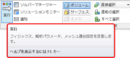

ツールチップ
最も基本的で直接的な情報源は、ツールチップです。ツールチップを表示するには、リボン、クイックアクセスツールバー、デザインスタディバー、InfoCenterのコントロールまたはボタンの上にカーソルを置きます。ツールチップにはコントロールの簡単な説明のほか、多くの場合はその使用方法が含まれています。
以下は、実行コマンドのツールチップです。

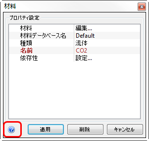

ヘルプ アイコン
ほとんどのダイアログにはヘルプアイコンがあります。ヘルプアイコンをクリックすると、ダイアログの操作を説明するヘルプ トピックが開きます。
上の図のヘルプアイコンをクリックすると、下のトピックが開きます。

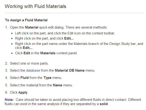

ヘルプ内の情報は、手順、説明、アプリケーション固有のガイドライン、理論を組み合わせたものです。

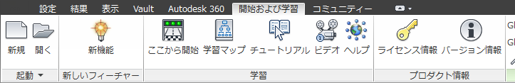

[開始および学習]タブ
[開始および学習]タブには、さまざまなヘルプ リソースへのリンクがあります。

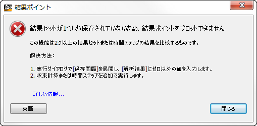

エラー
エラーが発生すると、エラーメッセージ、簡単な説明、問題を解決する手順を示すダイアログボックスが開きます。問題の詳細を調べるには、「詳しい情報」をクリックするだけで製品と共にインストールされたヘルプシステムの検索が開始されます。
