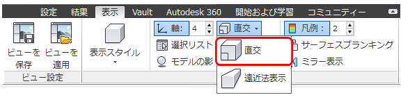

注: 遠近法投影をオフにしてモデルを表示すると、フィンのサーフェス選択が大幅に楽になります。無効にした場合、モデルの表示は以下のようになります。各フィン間の空気ギャップの下部エッジが見えることに注意してください。
見えない場合は、[遠近法表示]をクリックし、[直交]をクリックします

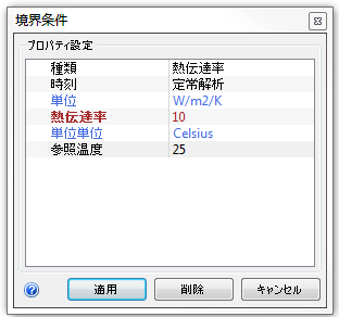

次のいずれかの方法で[境界条件]クイック編集ダイアログを開きます。
[種類] = [熱伝達率]
[係数単位] = W/m2/K
[熱伝導率] = 10
[温度単位] = ℃
[参照温度] = 25
適用をクリックします。
