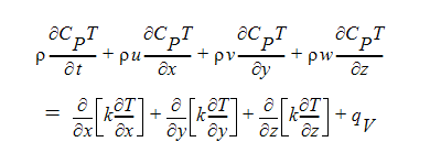

前述したように、湿潤空気の流れに対するエネルギー方程式は、温度と比熱を用いて次のように表されます。
