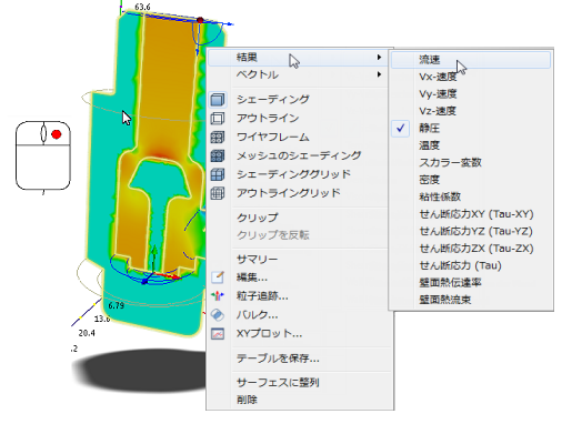

1. まず、結果を流速に戻します。平面を右クリックし、[結果] > [流速]を選択します。

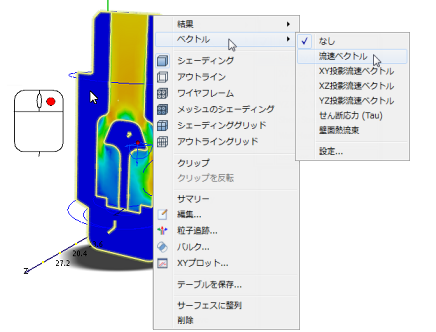

2. ベクトルを表示するには、平面を右クリックし、[ベクトル][流速ベクトル]をクリックします。

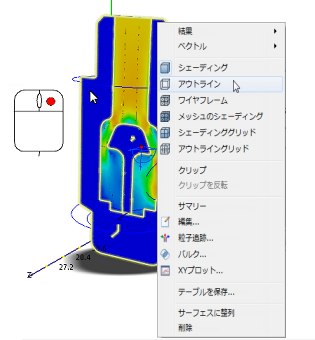

3. ベクトルを見やすくするには、平面を右クリックし、[アウトライン]を選択します。
次のように表示されます。

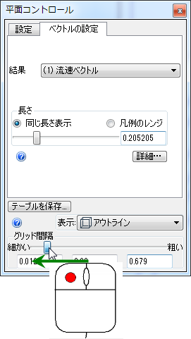

4. [平面]状況依存パネルで[編集]の横にある小さい矢印をクリックし、[ベクトルの設定]をクリックします。
5. [平面コントロール]ダイアログの[グリッド間隔]スライダを[細かい]に向けてドラッグします。
次のように表示されます。
注: よくなりましたが、ベクトルを大きくする必要があります。

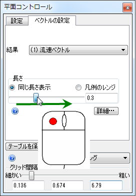

6. [平面コントロール]ダイアログで、[長さ]スライダを右にドラッグします。
次のように表示されます。

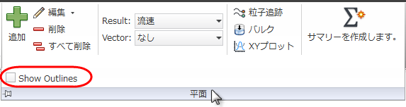

7. [平面]状況依存パネルのドロップダウン メニューをクリックして、[アウトラインを表示]をオフにします。
