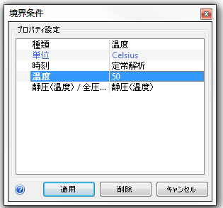

高温側入口温度に50°Cを割り当てます:
高温側流入口面を選択します。
次のいずれかの方法で[境界条件]クイック編集ダイアログを開きます。
[種類] = [温度]
[単位] = ℃
[温度] = 50
適用をクリックします。

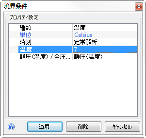

低温側入口温度に7°Cを割り当てます:
低温側流入口面を選択します。
[種類] = [温度]
[単位] = ℃
[温度] = 7
適用をクリックします。
