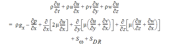

X 方向運動量方程式:

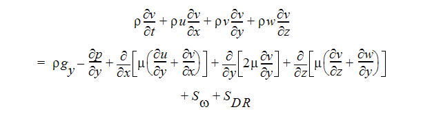

Y 方向運動量方程式:

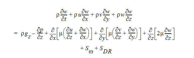

Z 方向運動量方程式:

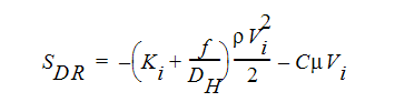

運動量方程式における2つのソース項は、それぞれ分布抵抗と回転座標に関する項です。分布抵抗項は、一般的に次のように表されます。
ここで、iはグローバル座標方向(u、v、w運動量方程式)を示す。 他項については前述の通りです。それぞれの方向が固有の抵抗係数Kを持つため、抵抗係数Kは1方向の運動量方程式ごとに別個に取り扱うことができます。他の2つの抵抗についても同様です。

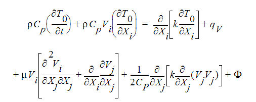

圧縮性流れに対するエネルギー方程式は、 全温度を用いて表すことができます。
ここで、 は散逸関数です。簡便のため、全エネルギー方程式の表記には、アインシュタインテンソルを使用します。最後の3項は、圧縮性流れに対してのみ与えられます。

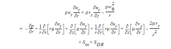

R 方向運動量方程式:

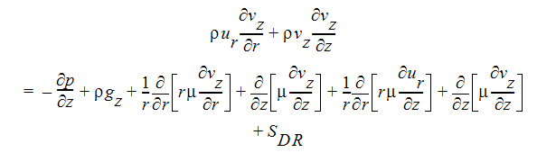

Z 方向運動量方程式:

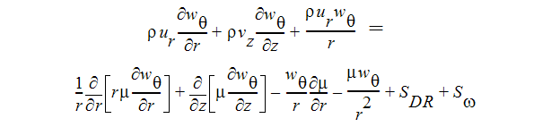

旋回流速方程式:
