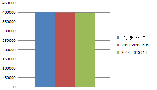

圧力損失の解析解と数値計算結果を比較します。White(1986年)による圧力損失
はダルシーの摩擦損失係数、
は質量流量、
は
が測定される配管長さです。 ダルシーの摩擦係数は、以下のブラシウスの式により計算されます:
以下のパラメータを使用します:
=50.0m
=2350
=14960 上記の式では、以下の結果が得られます:
| ベンチマーク | 2013: ビルド 20120131 | 誤差 % | 2014: ビルド 20130102 | 誤差 % | |
4.0e5 Pa | 397495.70 Pa | 0.550 | 397744.82 Pa | 0.488 |
