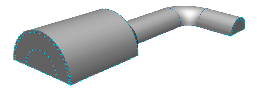

方法で、自動メッシュサイズを適用します:
左クリックし、状況依存ツールバーで自動サイズをクリックします:
自動メッシュサイズ
状況依存パネルで
自動サイズ
をクリックします:
注:
結果は以下のようになります:
