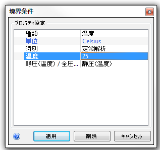

空気環境の 4 つの側面と上面を選択します。
次のいずれかの方法で[境界条件]クイック編集ダイアログを開きます。
[種類] = [温度]
[単位] = ℃
[温度] = 25
適用をクリックします。
注: この解析が非定常解析(丸一日の解析)の場合、空の温度を非定常として定義し、昼間はより暖かく、夜はより冷たい条件を設定する必要があるかもしれません。
