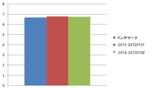

Vogel などの実験(1984 年)を使用して、Autodesk Simulation CFD の流体流れの計算精度を検証します。本実験の目的は、流れの再付着点の位置(ステップの下流)を正確に予測することです。
ジオメトリと境界条件
結果
無次元の再付着領域の長さ
の比較を以下にします
| ベンチマーク | 2013: ビルド 20120131 | 誤差 % | 2014: ビルド 20130102 | 誤差 % | |
6.67 | 6.717 |
0.717 |
6.717 |
0.717 |
