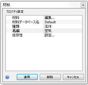

次のいずれかの方法で、材料クイック編集ダイアログを開きます。
[材料]クイック編集ダイアログで、[種類] = [流体]を指定します。
[名前] = Air

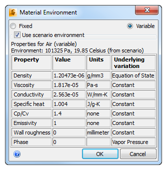

To allow the air properties to vary with pressure, click Set... on the Environment line. On the Material Environment dialog, select Variable, and click OK.
適用をクリックします。
