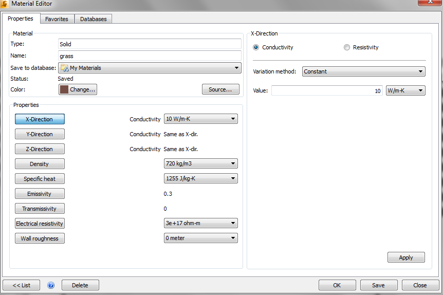

芝材料の作成
このステップでは、木材材料の輻射率を下げ、木材よりも若干反射性の高い芝を作成します。
設定適用についての質問
材料クイック編集ダイアログを開くには、材料状況依存メニューで編集をクリックします。
材料クイック編集ダイアログで、[種類] = [固体]に設定します。
[名前] = Hardwood
材料行で編集...クリックします。
[名前]grass に変更する。
My Materialsデータベースに保存メニューから選択します。
[X 方向]ボタンをクリックします。
[値] = 10
適用をクリックします。
[放射(輻射)率]ボタンをクリックします。
[値] = 0.3
適用をクリックします。
保存をクリックします。
OKをクリックします。
