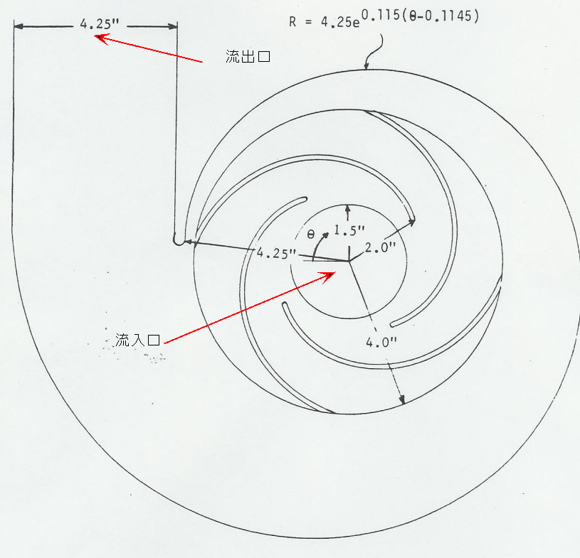

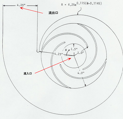

ジオメトリと境界条件
回転翼は、角度16°、ログスパイラル形状の側板で囲まれた4枚の翼です。流入口の半径は1.5インチ、吐出し部の半径は4.0インチ、翼の前縁の半径は2.0インチです。ボリュートはログスパイラル形状となっています。回転翼の吐出し部における流れに合わせるため、角度83° のボリュートが選択されました。回転翼領域およびボリュート領域のチャンネル幅は0.97インチです。

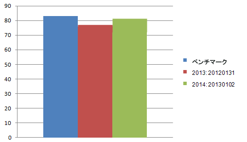

結果
| ベンチマーク | 2013: ビルド 20120131 | 誤差 % | 2014: ビルド 20130102 | 誤差 % | |
| 流量 | 83 gpm | 75.91 | 8.53 | 81.79 | 1.45 |
