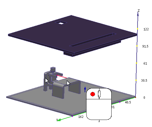

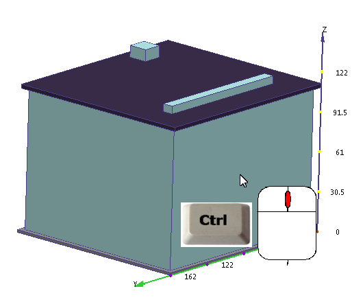

1. 開始するには、空気部品で[Ctrl]を押しながらマウスの中央ボタンをクリックしてその部品を非表示にします。

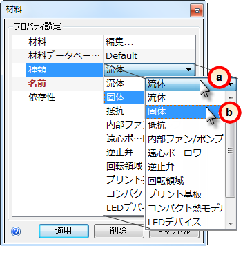

4. [材料]クイック編集ダイアログで、材料の種類を選択します。
a. [種類]行で、右側の列をクリックします。
b. [固体]を選択します。

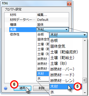

5. [名前]メニューから[軟材]を選択します。
6. [適用]をクリックします。

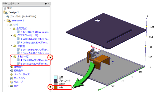

7. 木材が正しく割り当てられていることを確認するには、デザイン スタディ バーと部品の色をチェックします。
a. デザイン スタディ バーで、[軟材]の部分に対する材料割り当てを確認します。
b. 机と椅子の部分が、凡例の[軟材]の色に対応している必要があります。
