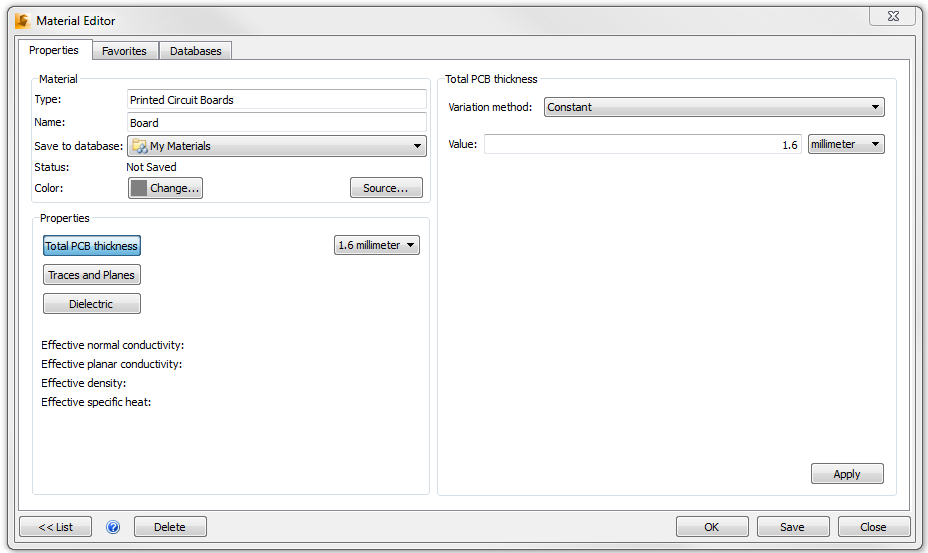

[PCB の総厚さ]ボタンをクリックします。
[値] = 1.6、[単位] = millimeter
適用をクリックします。

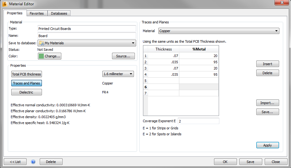

配線パターンと層厚ボタンをクリックします
[材料] = [銅]
レイヤ 1: [厚み] = 0.07[金属比率(%)] = 20
レイヤ 2: [厚み] = 0.035[金属比率(%)] = 95
レイヤ 3: [厚み] = 0.07[金属比率(%)] = 20
レイヤ 4: [厚み] = 0.035[金属比率(%)] = 95
レイヤ 4 より後の行のデータ ポイントをすべて削除します。
[被覆率指数] = 2
適用をクリックします。
