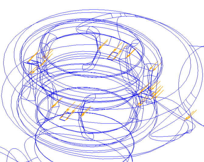

モデルを最初に開いたとき、モデル内で最も長いエッジよりも3桁以上短いエッジがすべて特定され、スライダーを使用し、ハイライト表示するサイズを変更することができます。
デフォルトの最小細分割長は、モデル全体の相対エッジ長さに基づいて自動的に決定されます。この値はダイアログの最小細分割長フィールドに表示され、デフォルトのスライダー位置となります。スライダーがこの位置にある場合、ハイライト表示されているエッジはすべてこの値よりも短く、2節点でのみメッシュ化されます。
非常に多くのエッジが最小改善長さよりも短い場合、最小改善長さを変更する必要があると考えられる。そのような場合は、メッシュタスクダイアログは、直接エッジ診断パネルを開き、多くのエッジが矢印で表示されます。最小改善長さを短くすることで、メッシュを首尾よく生成する可能性が向上します。

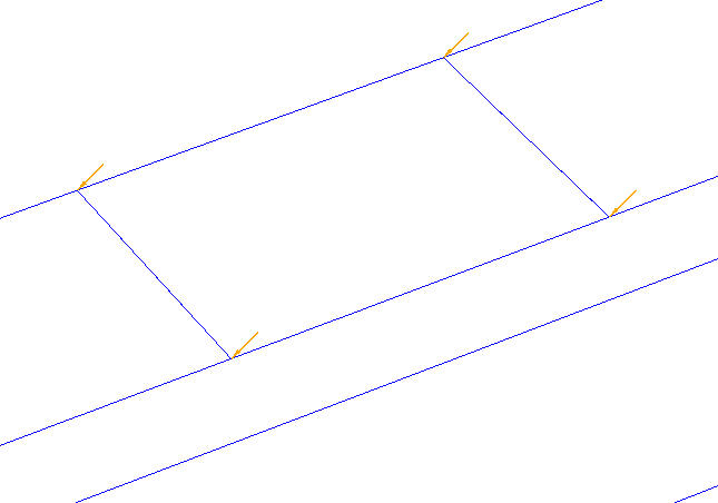

一例として、図示のモデルにはカットアウト部のコーナーに非常に短いエッジが4本あります。各エッジはハイライト表示され、矢印で特定されています。
注: 短いエッジの細分割を行い、これらの効果をモデルに含めるには、最小細分割長を特定のエッジの長さより小さな値に短くします。

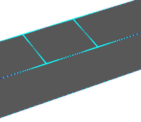

下に示したイメージでは、最小細分割長が4本の短いエッジよりも短くなるように設定されています。この設定のメッシュ分割に与える影響を確認してください:
デフォルトの最小細分割長よりも長いエッジは細かくメッシュ分割され、隣接ジオメトリに影響を及ぼします

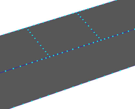

注: このようなエッジの細分割を弱め、これらの効果をモデルから除外するには、最小細分割長を特定のエッジの長さより大きな値に長くします。
デフォルトの最小細分割長よりも短いエッジは粗くメッシュ分割され、隣接ジオメトリに影響を及ぼしません
下に示したイメージでは、最小改善長さが短いエッジよりも長くなるように設定されています。メッシュ分割は大幅に粗くなります。短いエッジは、メッシュ分割されるものの、隣接ジオメトリに強い影響を及ぼすことはありません。

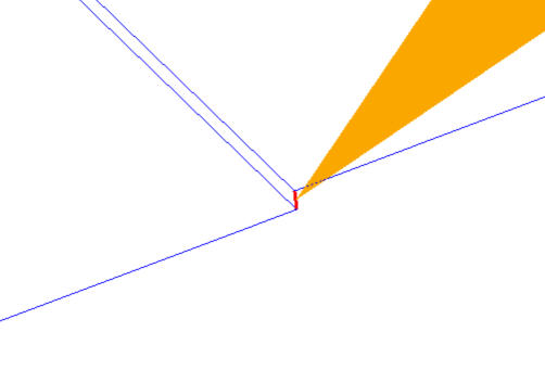

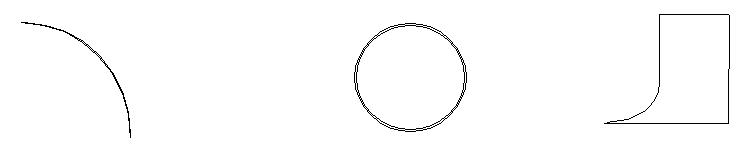

サーフェスモード診断は、メッシュ分割の問題につながる可能性のある潜在的な問題のあるサーフェスを特定します。そのようなサーフェスの例には、薄いサーフェス (左)、非常に薄い環状サーフェス(中)、および尖ったサーフェスまたは接触領域のあるサーフェスなどが含まれます。
サーフェスは、エッジ間の分離距離に基づいて「問題がある」と判断されます。最小限界値を決定するために、分離距離の変化が評価されます。この限界値よりもエッジ分離距離が短いサーフェスはすべて、潜在的に問題があると見なされ、シェーディング表示されます。
薄いサーフェスおよび環状などのアスペクト比が極端に大きなサーフェスは、分離距離内でお互いに極めて接近したエッジを持ちます。接触するサーフェスは、ほとんどの場合に形状的には問題が無いものの、2つ以上のエッジ間での接触しているため問題があると見なされます。
