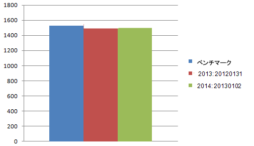

| ベンチマーク | 2013: ビルド 20120131 | 誤差 % | 2014: ビルド 20130102 | 誤差 % | |
1528 Pa | 1499.44 Pa | 1.958 | 1500.09 Pa | 1.915 |
